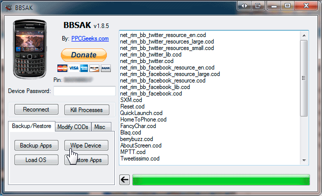

  13. Camil
    Camil Новичок
    z10
    Делаю все по инструкции. Кнопка "Wipe Device" не активна. И вообще программа просит какой-то пароль. Че делать ?
  14. Антоха
    Антоха Пользователь BlackBerry
    BlackBerry Torch 9800
    Читайте форум, пользуйтесь поиском, всё описано.
