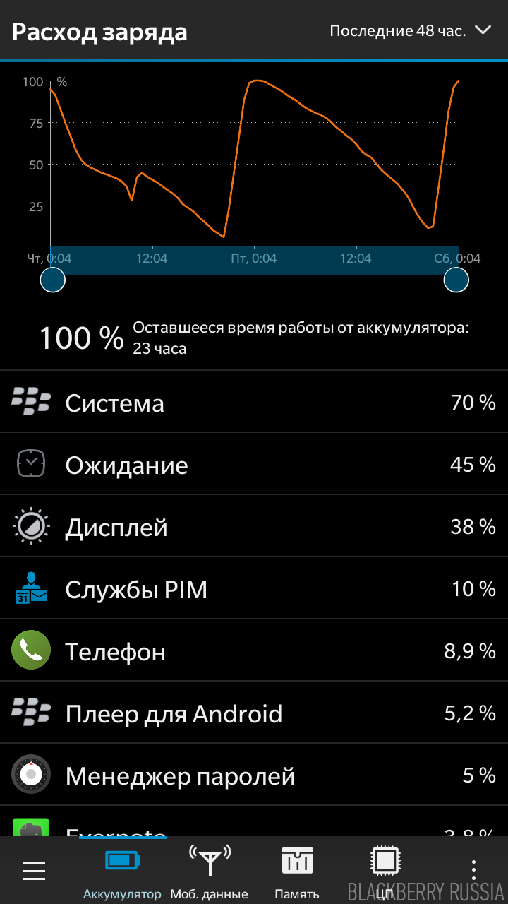

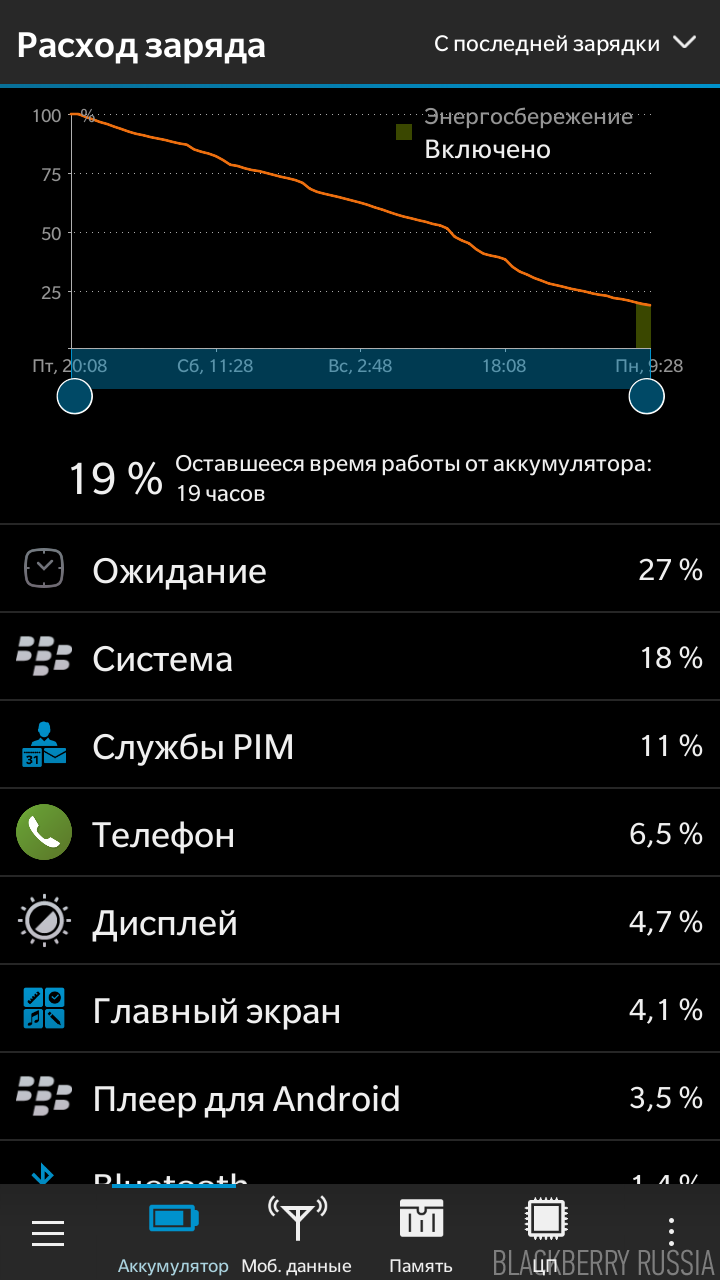

    В семье два телефона BB. Оба Z30, у меня и жены. Брал в разное время в разных магазинах. Примерно неделю назад телефоны как по сговору перестали держать заряд, держат максимум день в режиме ожидания. В "Состоянии" видно, что взбесилась система - жрет около 70%. Не стоит говорить, что одновременно мы никаких новых настроек не меняли, ПО не устанавливали. Прилагаю два скрина: до и после - при одинаково редком использовании только на звонки.

  2. kolyan77
    kolyan77 Пользователь BlackBerry
    Меня удивил срок жизни аккумулятора на первом (левом) скрине)). С пятницы по понедельник. У меня живёт максимум двое суток). Protect я без проблем отключил после настройки VPN, через мобильный интернет, оператор Мегафон Северо - Запад. Версия ОС 10.3.3.2049
